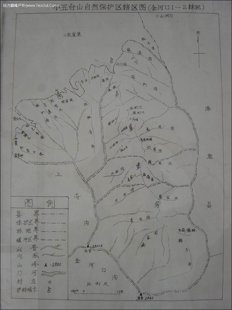

| 找 了这个功略,开始以为和BLUEPINK的一样,细看又有不同之处,不好说是谁抄谁的,整理上来,不同之处,也是学习之处吧 周五
